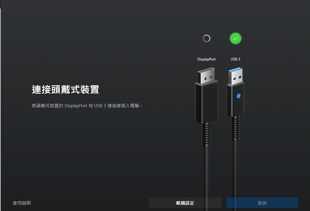

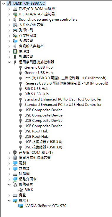

    我的RIFT S連不到Displayport
    以下方式全試過了
    1.更新顯示卡驅動程序(已是最新)
    2.更新WIN10(已是最新)
    3.路徑全改英文包含用戶也是英文(沒用)
    4.關防火牆重新重新下載安裝Oculus ...(沒用)
    5.把oculus
    可拆卸重新安裝十來次....(沒用)6.拔掉頭盔DP插頭先插USB等10秒...在插DP ...(沒用)
    7.重開機十來次...(沒用)
    仍然連不到就是連不到....
    第一次購買VR遇到這樣的情境我真得是非常難過.....
    連開始使用都沒有就變成這樣了....
    到底是他們公司的問題還是我設備的問題..
